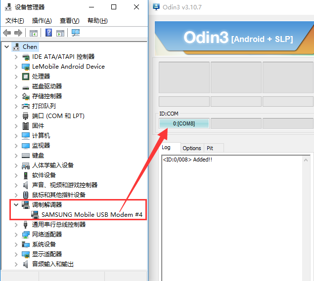

1:手机进入挖煤模式连电脑 链接成功后如下图所示(http://www.gsmgood.com/thread/topic/289

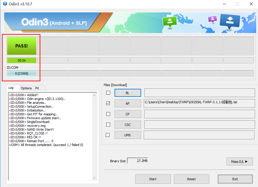

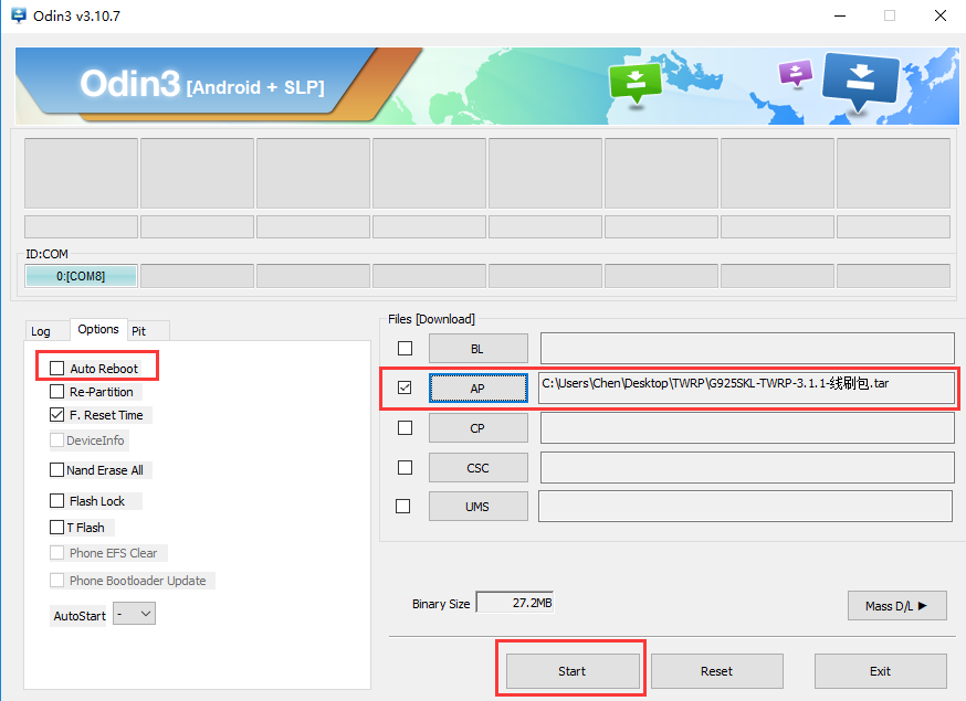

2:打开Odin 并且 点击Option按钮 红色框“Auto Reboot”勾去掉 再点击AP按钮选择需要刷入得TWRP文件  然后点击Start按钮开始刷入   如下图所示
3:左上角的框会显示绿色PASS! 文件已经刷进去 但是手机不会自动重启  需要强制进入TWRP界面(步骤如下)(如下图所示)
