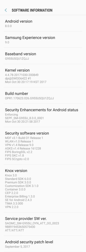

三星美版 Galaxy S8 / S8+ G950U G955U 升级安卓8.0测试版固件和教程
注意:此次升级要求底包是G950USQU1AQGLG955USQU1AQGL
如果没有是其他版本先刷此版本再继续下面的步骤
没有此包可以点此链接下载--->http://www.gsmgood.com/e?k=AQGL
下载和准备需要的资料如下
G950USQU1AQGL-to-U1ZQJJ:链接:http://pan.baidu.com/s/1qYeEagG 密码:dk43
G955USQU1AQGL-to-U1ZQJJ:链接:http://pan.baidu.com/s/1qY3aBfe 密码:49hr
*解压密码:www.gsmgood.com
下面是第二版beta2更新下载地址
G950USQU1AQGL-to-U1ZQJJ:链接:http://pan.baidu.com/s/1hrE6N44 密码:molx
G955USQU1AQGL-to-U1ZQK1:链接:http://pan.baidu.com/s/1nuHe2Ch 密码:jg8r
下面是第三版beta3更新下载地址
G950USQU1ZQKK(暂时没OTA包 请在手机上检查更新)
G955USQU1ZQKK(暂时没OTA包 请在手机上检查更新)
下面是第最新的beta更新下载地址(据机油反馈说此版本接近正式版)
此次测试版本要求底包版本是G955USQS2BQL1/G950USQS2BQL1
没有此包可以点此链接下载刷入再升级--->http://www.gsmgood.com/h?k=S2BQL1
G950USQS2BQL1-to-U2CRA1:链接:https://pan.baidu.com/s/1hsOZcqC 密码:7ebw
G955USQS2BQL1-to-U2CRA1:链接:https://pan.baidu.com/s/1o8EDzyM 密码:0j3g
0:手机资料有重要资料请备份好
1:一张SD卡(最好格式化)+读卡器
2:G950USQU1AQGL-to-U1ZQJJ解压得到update.zip拷贝到SD卡
3:G955USQU1AQGL-to-U1ZQJJ解压得到update.zip拷贝到SD卡
4:根据型号下载对应的型号升级包
5:SD卡插入手机
升级步骤如下
0:确保手机没有登录谷歌账户(如果有登录请退出再操作)
1:把手机正常关机
2:关机状态按住 电源键+BIXBY键+音量上键
3:你会进入双清界面
4:按音量键移动到“Apply update  from SD”选择再按电源键确定
5:然后按音量键移动选择你SD卡里面的update.zip 再按电源键确定
6:然后耐心等几分钟更新会自动重启进入系统即可
说明:这是一个安卓8.0 测试版 非官方推送正式版 风险自行承担!
