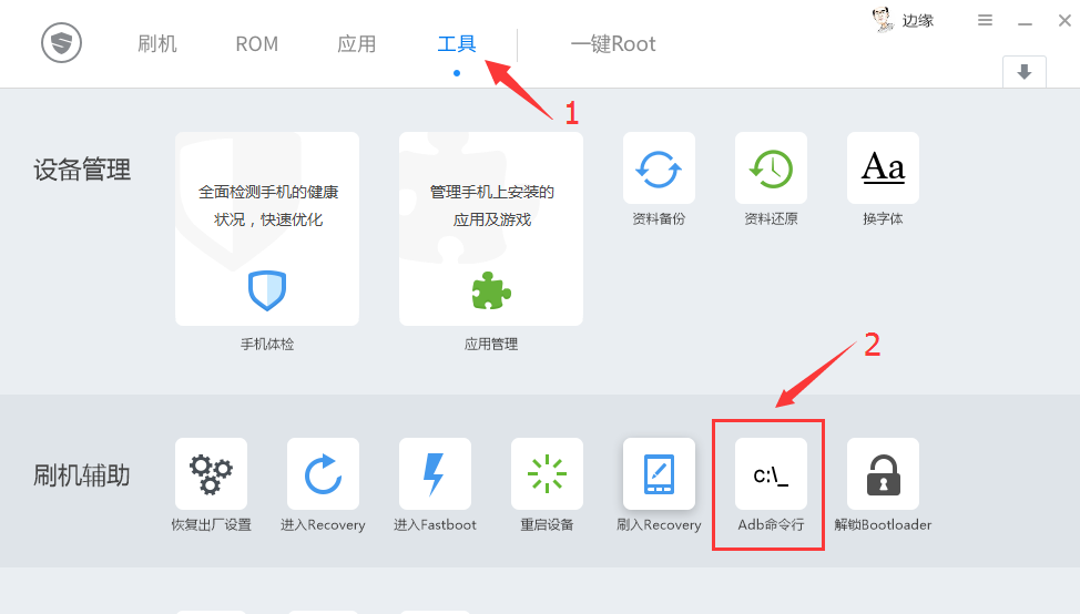

3:打开刷机精灵工具中的【ADB命令行】 如下图

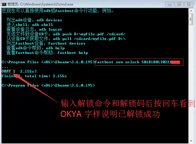

4:在ADB命令行黑色框中输入:fastboot oem unlock 然后按一下空格键,然后输入16位解锁码,按一下回车键键即可解锁 如下图
5:解锁完毕
